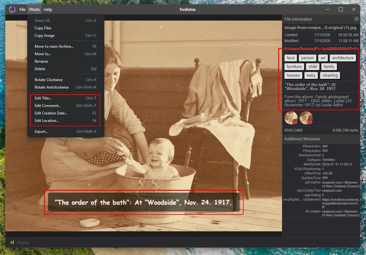

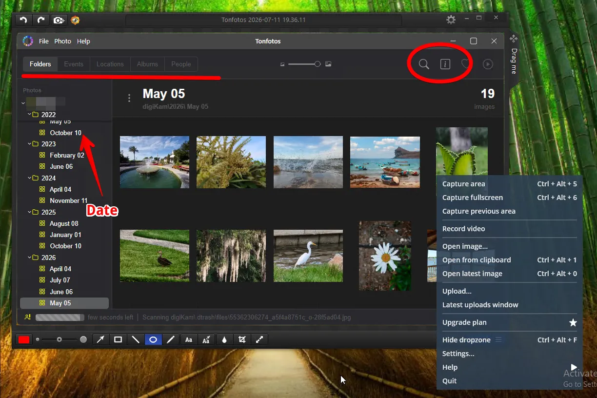

スマートフォンやカメラで撮影した写真を見ると、そこには写っている瞬間だけが映っています。しかし、写真は画像を構成するピクセルだけでなく、EXIF、IPTC、XMP のようなメタデータも含んでいます。これらの隠れた情報は、時に画像そのものよりも多くのことを教えてくれます。後の並べ替えや整理の基礎になる注釈の多くは、ここに保存されます。
Tonfotos は、メタデータ注釈に基づいた写真アーカイブの追加、編集、整理を直感的に行える、本当に使いやすいフォトマネージャーです。
Tonfotos のインターフェースと、そこで表示される写真注釈
このプログラムの最大の利点は、タイトル、コメント、位置情報、タグ、認識された人物の名前といった重要な注釈がそのままファイルに書き込まれることです。これは、あらゆるOS上の写真カタログツールや画像編集ソフトで問題なく読み取れる重要情報です。アーカイブを別のコンピューターに移す場合でも、マークアップは失われません。

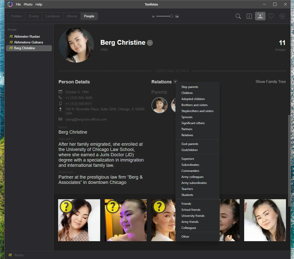

ただし、Tonfotos は基本データだけでなく、人物管理機能も備えています。単に名前を表示して、ニューラルネットワークが認識した人物の写真を自動でグループ化するだけでなく、詳細な追加注釈も付けられます。たとえば、生年月日や没年月日、職場、連絡先、その他の経歴情報を入力できます。
Tonfotos で人物カードを入力する例
関係性のセクションは特に興味深く、「親」「妻」「いとこ」など、どのような関係にあるかを明確に示せます。

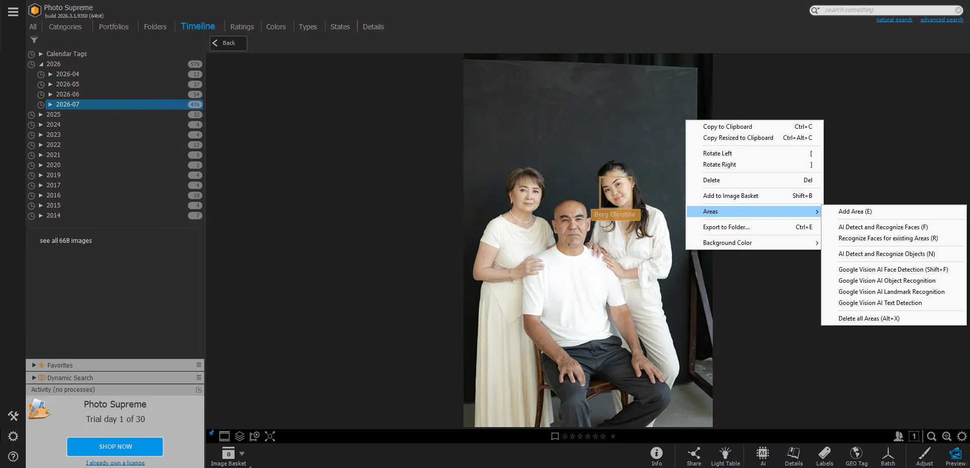

Photo Supreme を試してみた理由のひとつは、写真注釈のためのメタデータ対応でした。プログラムは IPTC、XMP、EXIF などの国際標準をすべてサポートしています。ほぼすべての情報をファイルに直接保存できるため、自動的に他のプログラムからも利用可能になります。ただし、私の用途に不要な機能が多すぎるため、この利点の価値は薄れます。
特に、デフォルトではローカルのニューラルネットワークを使って顔認識を行いますが、必要に応じて Google Vision AI を接続できます。これにより認識精度が向上しますが、Google Cloud でプロジェクトを作成し、API を設定し、アクセスキーを取得し、クラウドサービスの利用に対して支払いが必要です。プロのスタジオであればこの設定は正当化されますが、数千枚の家族写真に対してこの手順を踏むのは不合理に思えました。さらに、ローカル利用時には、競合他社が提供しているような「そのまま使える」自動タグ付けや組み込みのスマート顔認識が不足しています。
Photo Supreme における顔認識の実装

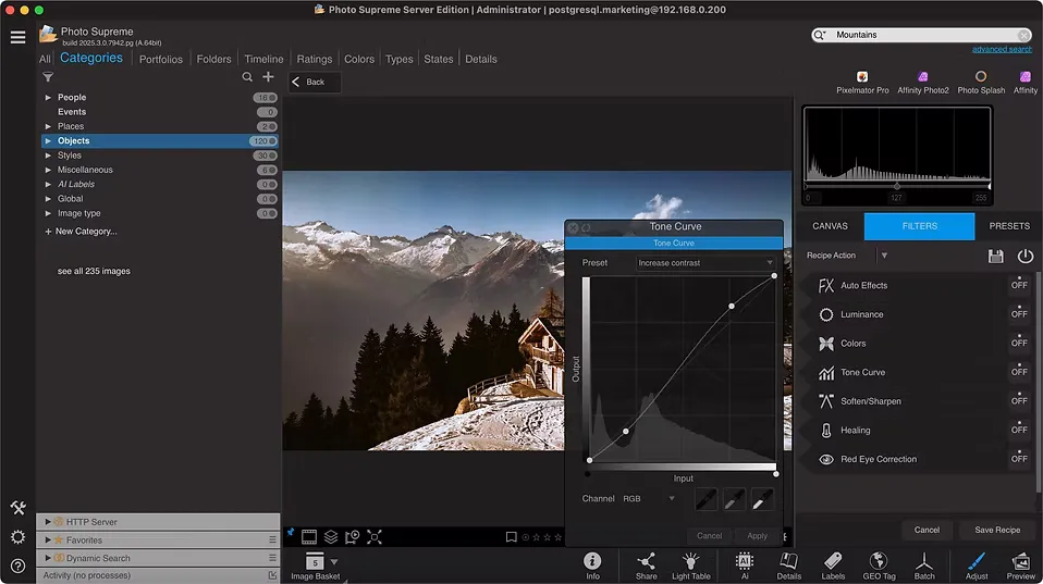

その結果、私はプログラムの機能のうち、わずかな部分しか使っていないとすぐに気づきました。評価やカラーラベルのような機能は、旅行後の写真選択には便利です。しかし、ポートフォリオ作成ツール、公開機能、写真編集ツール、その他多くの機能は、私の使い方ではほとんど使いませんでした。
Photo Supreme での写真編集例

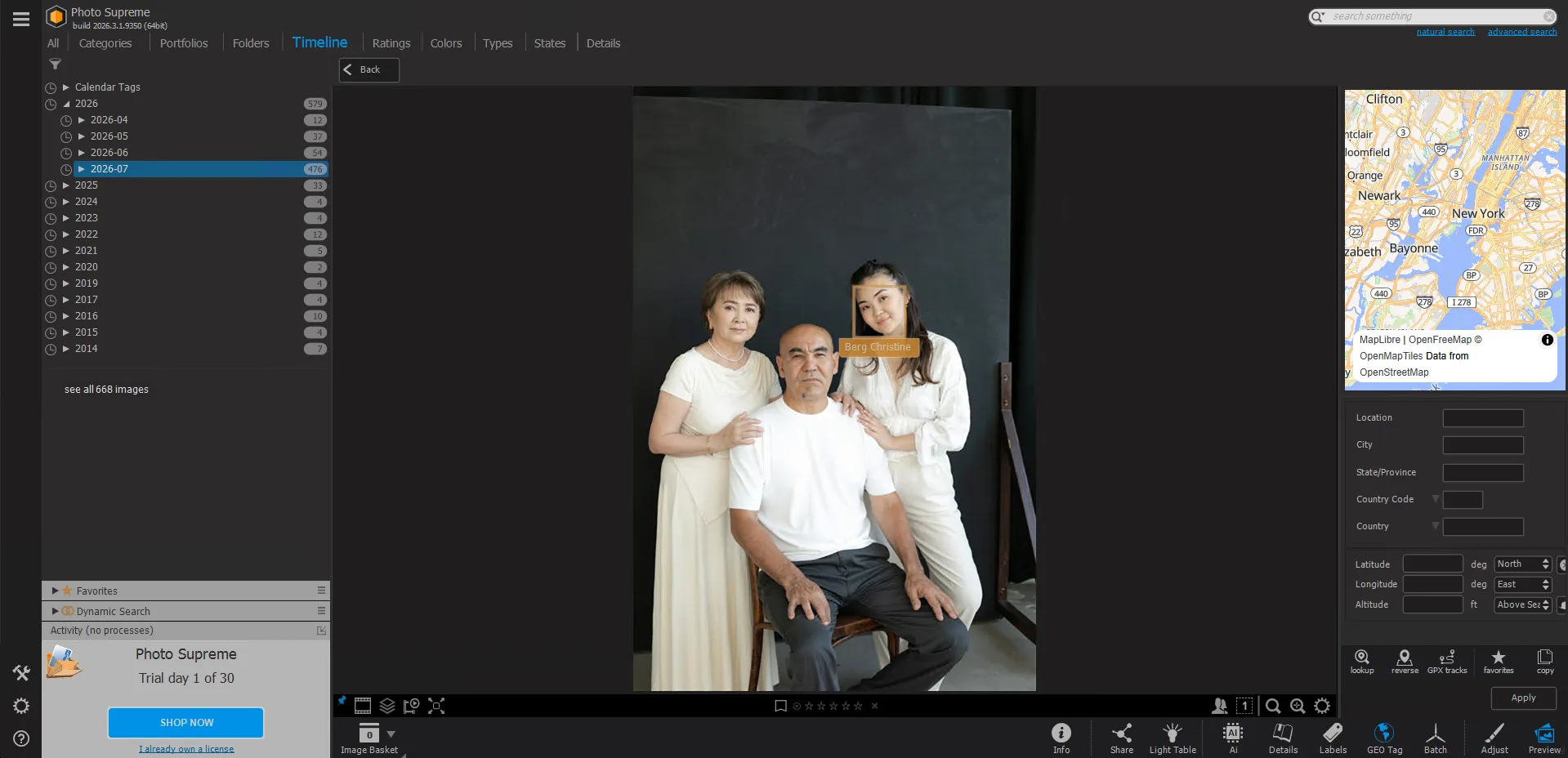

また別の問題もありました。特定の場所で撮影した写真を探そうとしたとき、Tonfotos はインタラクティブマップを使って撮影場所がすぐ見えるので、必要なエリアを拡大して対応する写真をすぐ開けます。これで何度も、別々の旅行中の写真を簡単に見つけられました。
Photo Supreme では、ジオデータの見え方が違います。位置情報は、特定の写真を表示したときに小さなミニマップとしてしか表示されません。座標確認には十分ですが、撮影場所で写真を検索するのは不便でした。
Photo Supreme での画像注釈の可視化

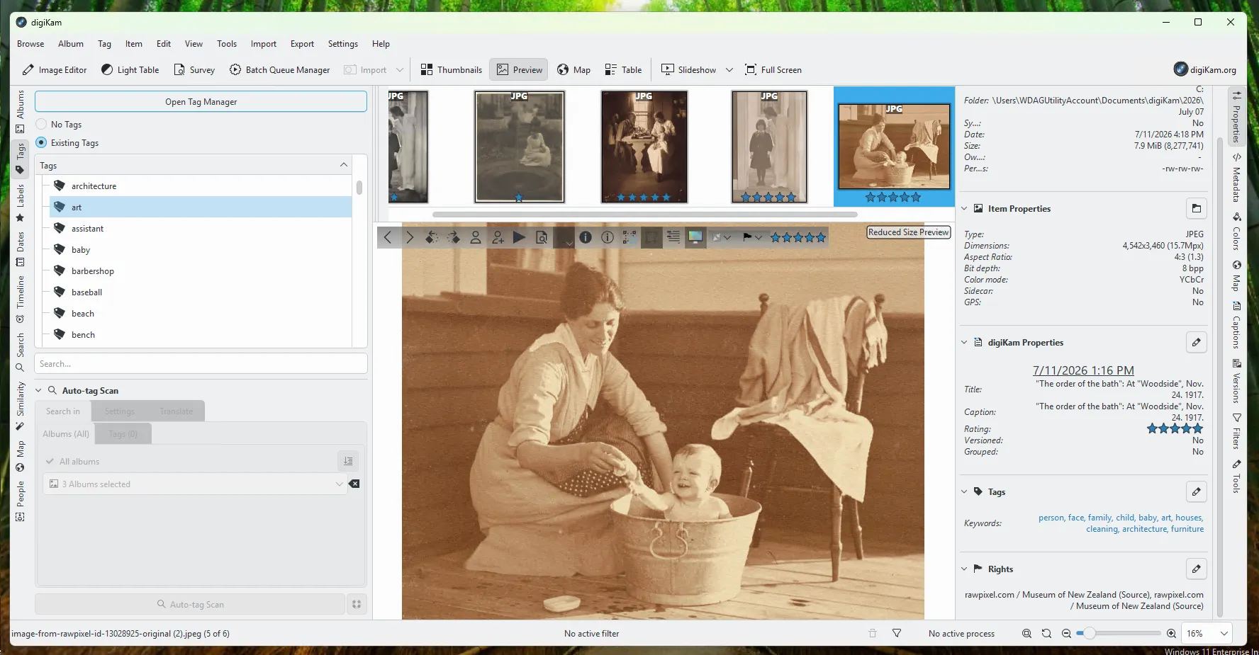

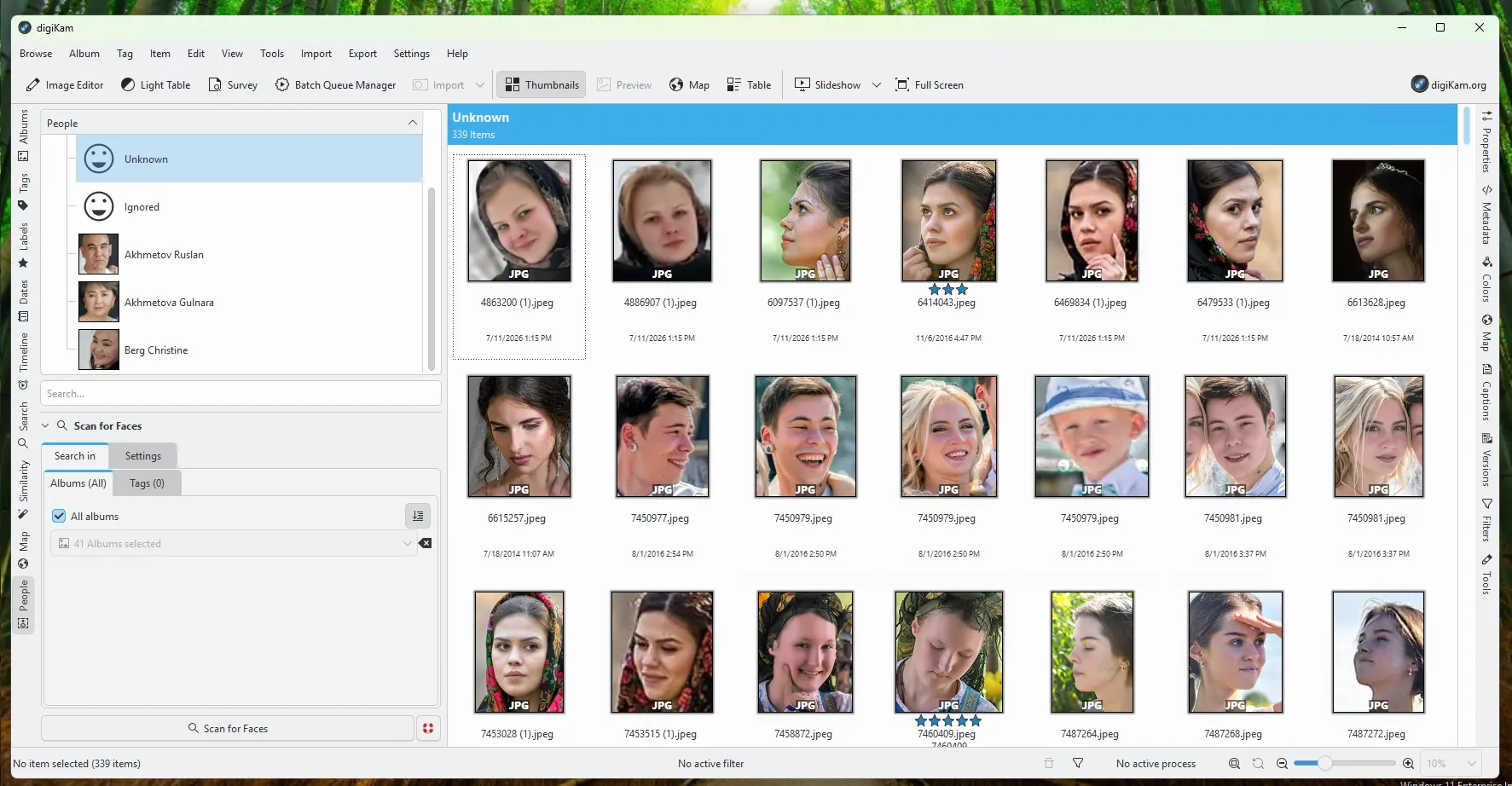

最初の日々は苦労しました。必要な機能を見つけるためにメニューや設定をあちこち探し回り、ドキュメントを読んだり、AI チャットと長く話した後でようやく知る機能もありました。開発者がまず可能な限りの機能を実装し、その後でユーザーがどう使うかを考える、という感じでした。
しかし、インターフェースのロジックを理解し始めると、ほぼどんな操作もここで自動化できることがわかります。私は自分用の写真処理ワークフローを作りました。まずプログラムが自動で顔を認識し、そのあと結果を確認し、最後に大量のキーワードを追加しました。
すべての注釈は、写真に直接書き込むか、別のサイドカー・ファイルに書き込むことができます。元の RAW ファイルや古い JPEG を壊すのが心配な場合には非常に便利です。
digiKam における顔認識機能
digiKam における顔認識機能

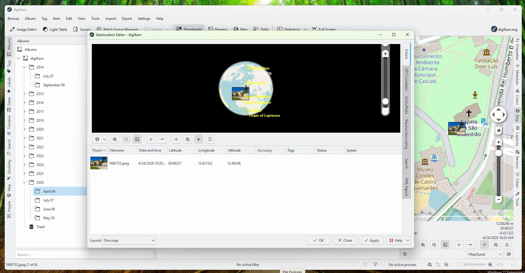

Photo Supreme のようなシンプルなミニマップとは違い、digiKam は完全なマッピングモジュールを備えています。OpenStreetMap か Google Maps のベースレイヤーを選択できます。
実際に、写真群をマウスでドラッグして地図上の目的地に置くだけで、プログラムが正確な位置情報をファイルのメタデータに自動で書き込みます。

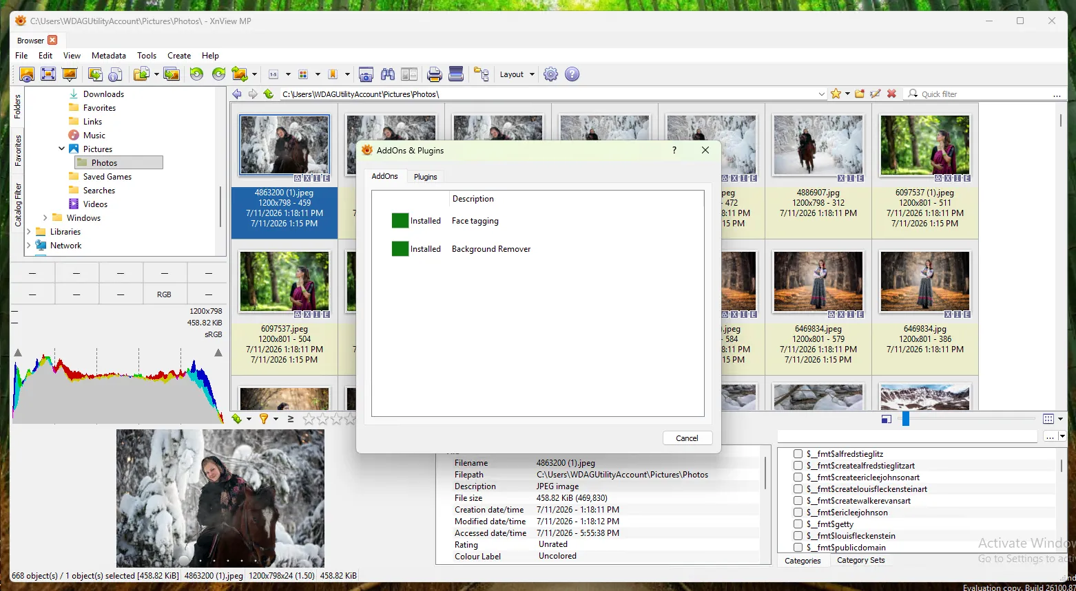

ある写真に誰が写っているかの説明を追加するには、次のようにしました。
  1. 追加プラグインをインストールする。 まず専用の顔認識プラグインを別途ダウンロード・インストールする必要があります。その後で初めて、必要なパネルがメニューに表示されます。
  2. 学習しない。 このプラグインは最もシンプルなアルゴリズムを使っています。顔同士を比較し、似た画像をまとめたり、どの人物かを判定することはできません。
  3. 顔が存在することだけを検出する。 プログラムは単にフレーム内に顔があることを認識し、自動的にその周囲に枠を描きます。そのため、検出された人物ごとに名前を1枚ずつ手入力する必要があります。
XnView MP で写真用顔認識プラグインをインストールする手順
注意してください! macOS または Linux ディストリビューションを実行しているコンピューターでは、顔認識プラグインをインストールできません。

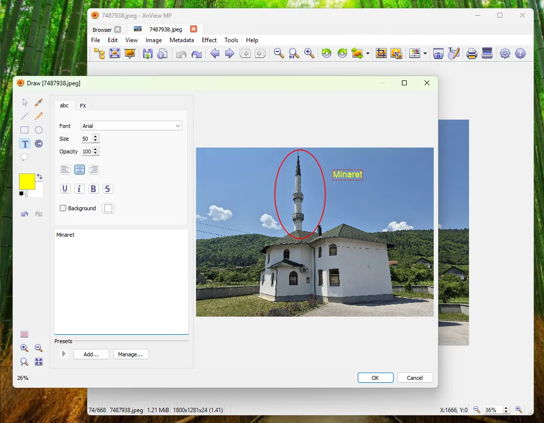

祖母とルーターの話を思い出してください。XnView MP には、このようなケースのための組み込み描画ツールがあります。これを使えば、画像に直接簡単なグラフィック注釈を入れられます。
XnView MP でグラフィック注釈を作成するツール
もちろん、これは本格的なグラフィックエディターではありませんが、そのツールだけで十分に、すばやく視覚的な説明を作成したり、写真の特定の詳細に注目させたりできます。

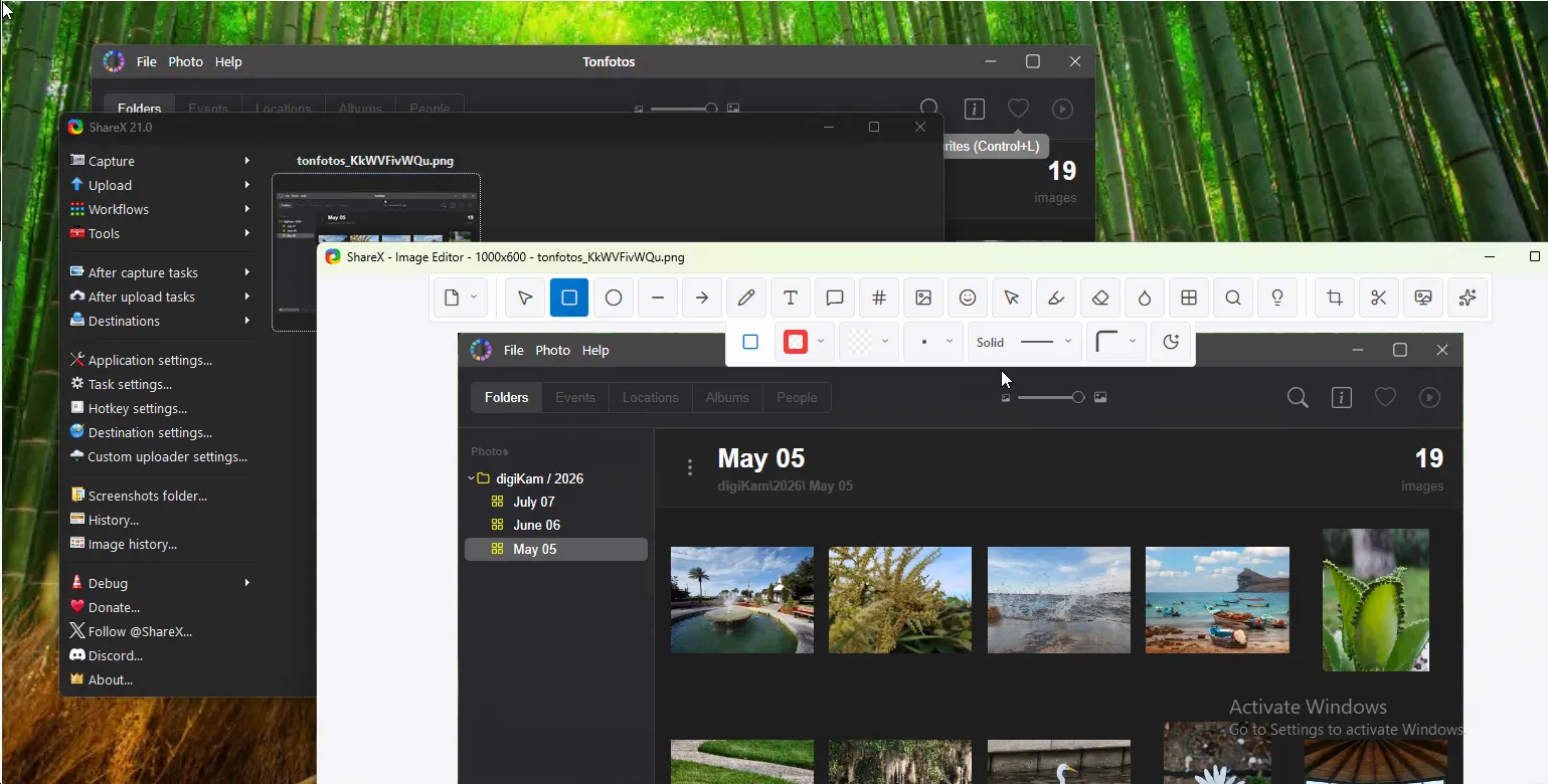

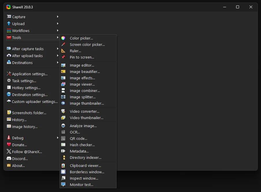

最初は ShareX を、普通のスクリーンショットツールのように見ていました。スクリーンショットを撮って矢印を引いて保存するだけです。実際、私は標準の Windows の Snipping Tool の代わりにこのアプリを使い始めました。しかしすぐに、ShareX には他にも便利な機能があることが分かりました。
ShareX のキャプチャと画像注釈ツール
組み込みエディターを使えば、写真、メッセンジャー画像、地図、図表、スキャン済み文書、インターネット上の画像など、あらゆるグラフィックファイルを開けます。特に、親族から「何も動かない」と言って送られてくる電話画面の写真に対しては便利でした。私はその画像を ShareX で開き、矢印を引いて必要なボタンにラベルを付け、完成した説明を返します。

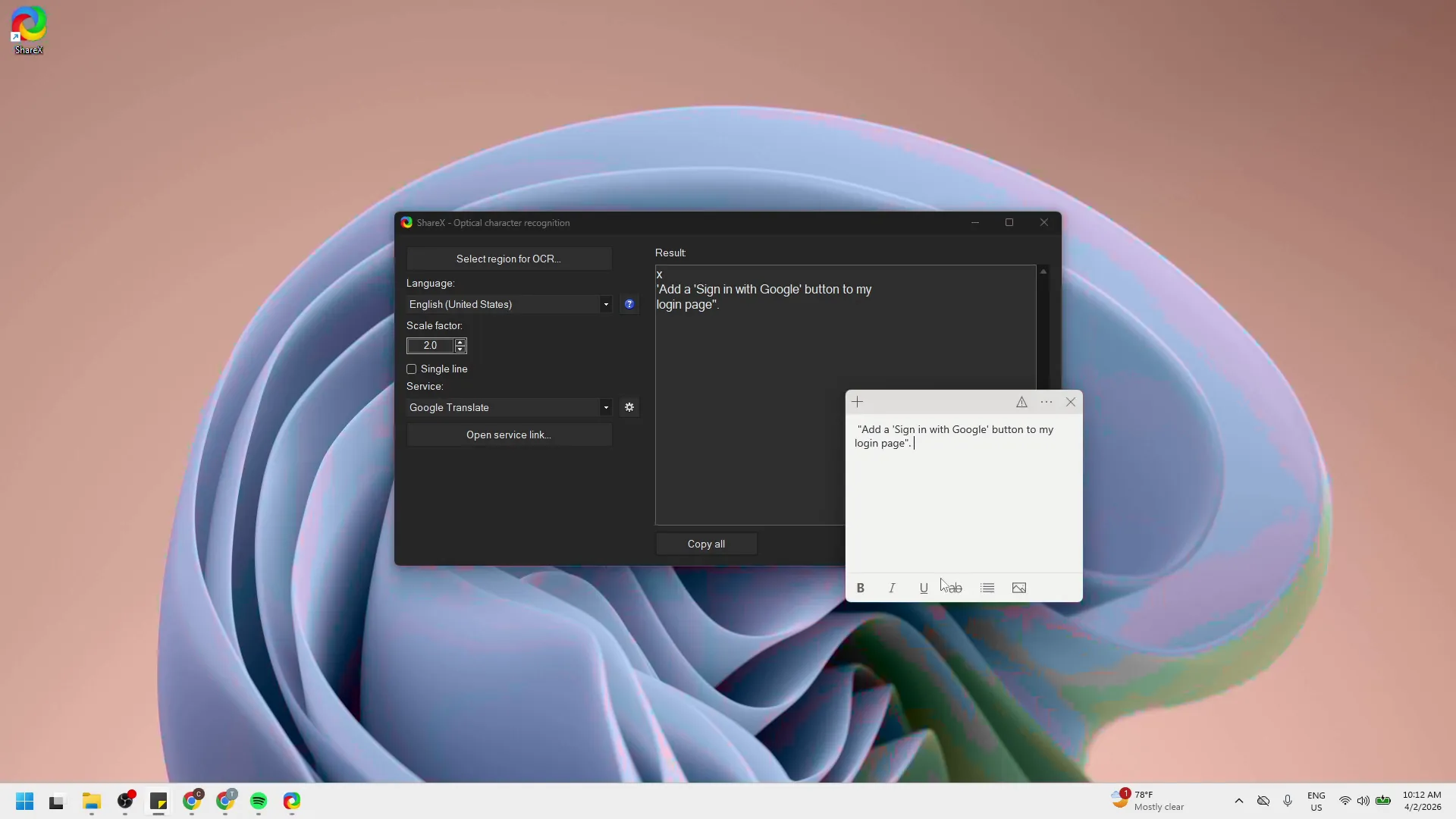

組み込みのテキスト認識機能、OCR も大きな強みです。時々、コンピューター画面で出たエラーメッセージの写真が送られてくることがあります。長いメッセージを手入力する代わりに、ShareX で対象領域を選ぶだけで、すぐに検索に使えるテキストを取得できます。些細なことのように見えても、かなりの時間を節約できます。
ShareX のテキスト認識機能
ShareX のテキスト認識機能
無料かつオープンソースのアプリケーションなので、digiKam と同じく UI が過負荷になっています。起動した直後は、まるで飛行機の操縦席に座っているような感覚になります。
ShareX の全機能一覧
ShareX の全機能一覧

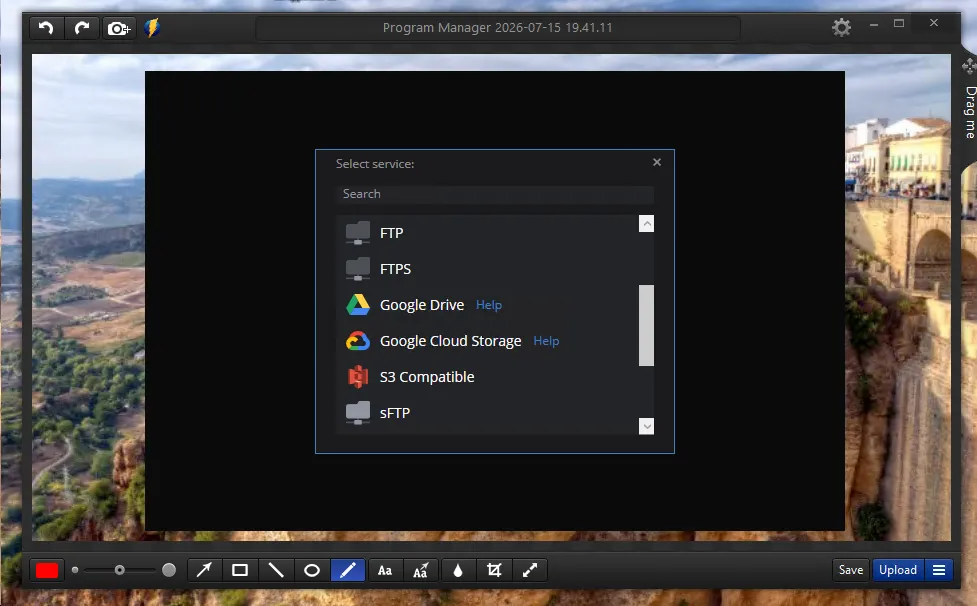

従来のスクリーンショットツールとは異なり、Monosnap には独自のクラウドストレージが含まれています。そのため、スクリーンショットを作成した後でも、ファイルをPCに保存してフォルダーから探して、メッセンジャーやメールで別送する必要はありません。画像をクラウドにアップロードするだけで、Monosnap がすぐ共有できるリンクを自動生成します。
デフォルトのクラウド条件に満足できない場合は、設定でサードパーティサービスも選べます。
Monosnap でスクリーンショット保存用のサードパーティクラウドを選ぶ画面

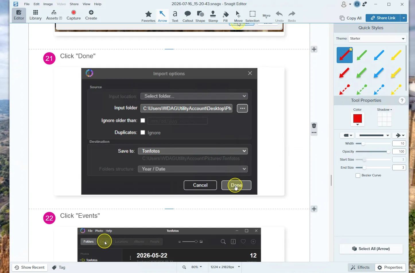

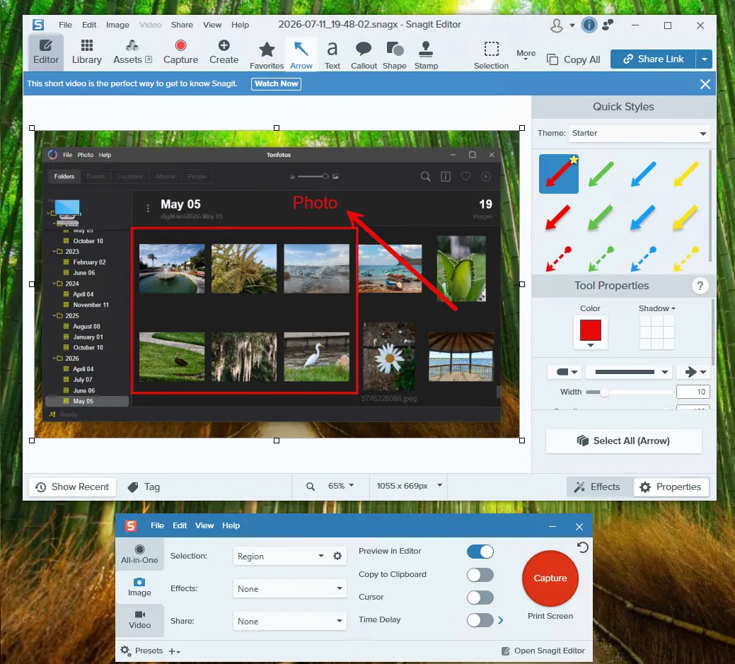

特に気に入ったのは Step Tool 機能です。手動で丸を描いたりステップに番号を付けたりしなくても、必要なインターフェース要素をクリックするだけで、Snagit が一貫したビジュアルスタイルでステップ列を自動生成します。「プリンターの接続方法」「アカウントにログインする方法」「Wi‑Fi の設定を変える方法」などの手順書では、時間を大幅に節約できます。
Snagit で Tonfotos ライブラリへの写真インポート手順ガイドを作る例

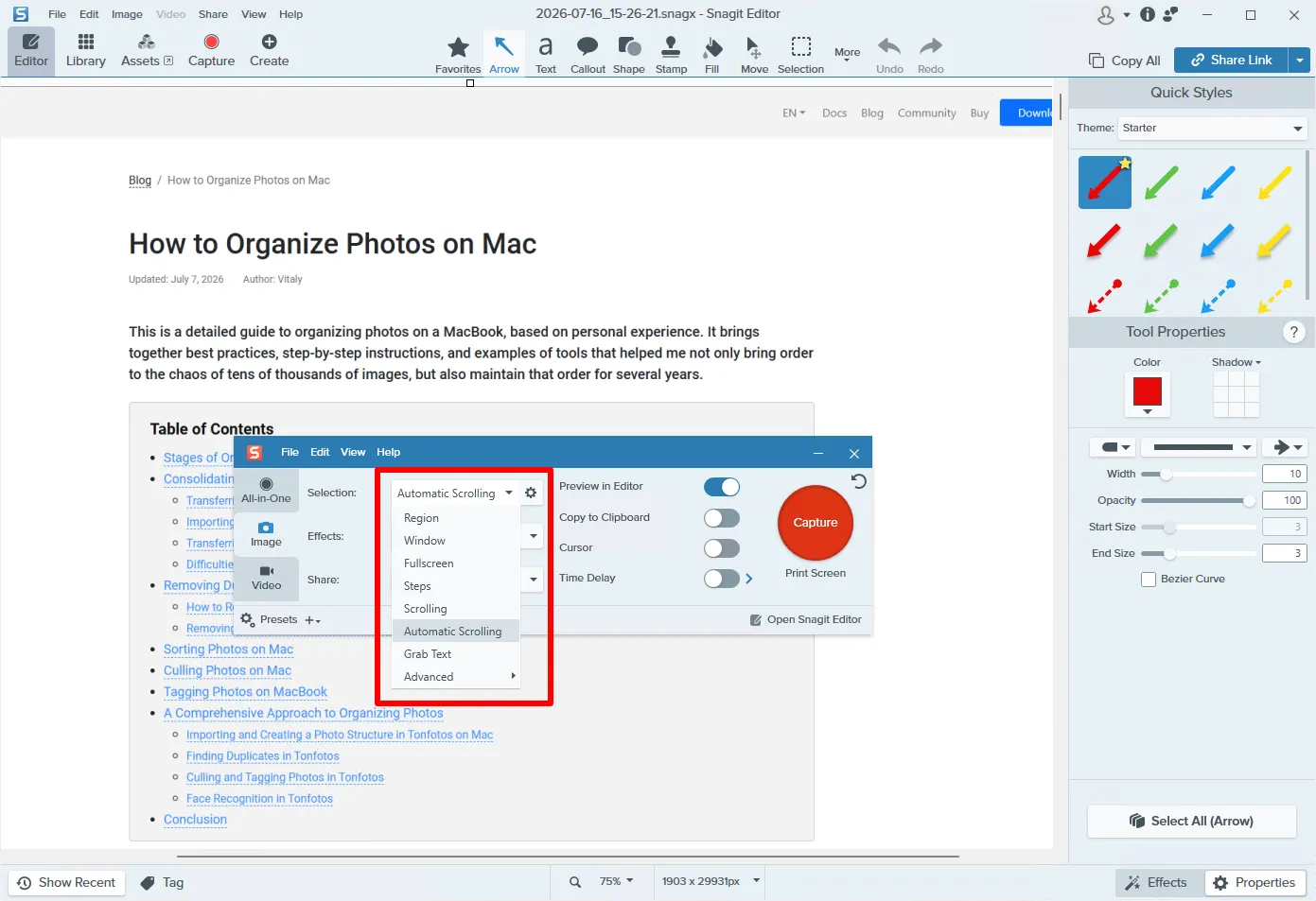

Snagit のもう一つの強みは、長いページの扱いです。通常の Windows ツールは画面に見えている部分だけを保存しますが、Snagit はウェブページやドキュメント、プログラムウィンドウ全体のスクロールキャプチャを自動で取得できます。手順書作成時に、複数画像を手作業でつなぎ合わせる必要がありません。
Snagit における自動スクロール付き画面キャプチャ機能
