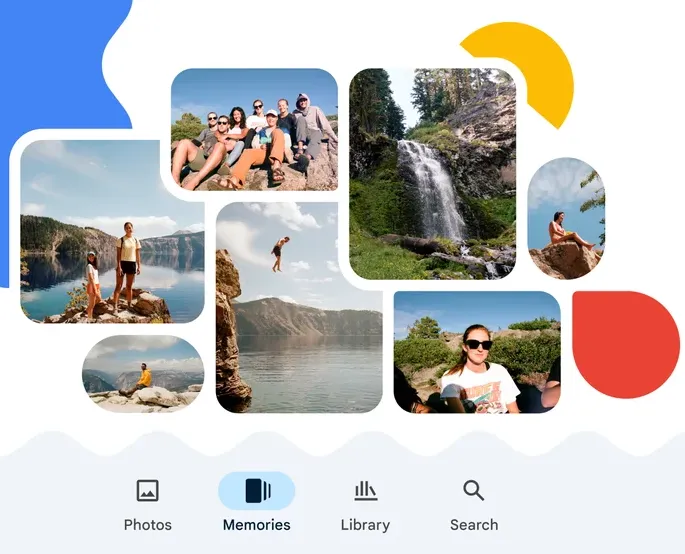

Прекрасным примером служат автоматически генерируемые «Воспоминания» в Google Фото. Этот инструмент сам подбирает фотографии по датам, местам или людям и создает короткие, трогательные видеоролики с музыкой и эффектами, демонстрируя, насколько мощным может быть формат слайд-шоу для сохранения эмоций.
Если грамотно подойти к созданию слайд-шоу, его можно использоваться в качестве дополнения к основному подарку ко дню рождения или юбилею. Он может стать итогом семейного отпуска или путешествия. Гораздо интереснее смотреть на фотографии с переходами, музыкальным сопровождением и текстовыми комментариями, чем перелистывать на экране телефона.

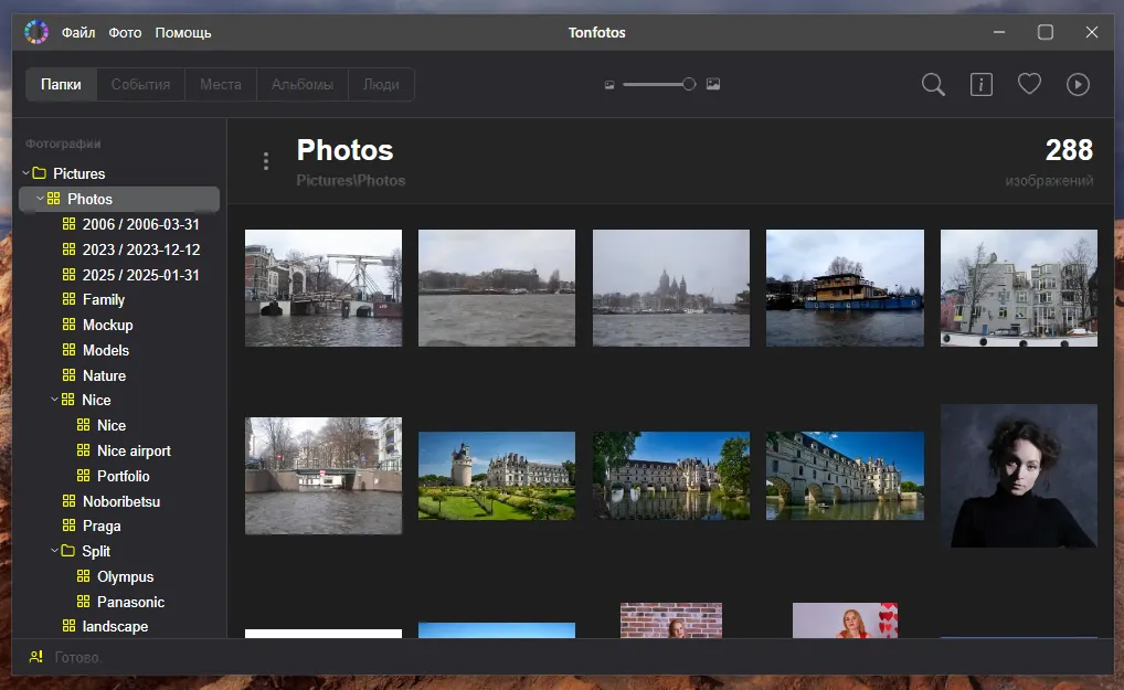

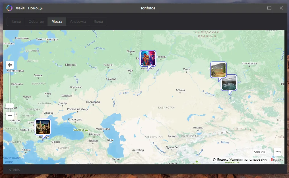

Чтобы облегчить и ускорить процесс поиска нужных снимков, воспользуйтесь Tonfotos. Это бесплатная программа для каталогизации фотоархивов, которая предлагает различные варианты сортировки, что позволяет быстро разобраться в сотнях фотографий и найти лучшие для создания слайд-шоу.
Прежде всего вы можете просмотреть все снимки, которые находятся в конкретной папке, а с помощью инструмента поиска дубликатов сразу отсортировать похожие или с плохим качеством.

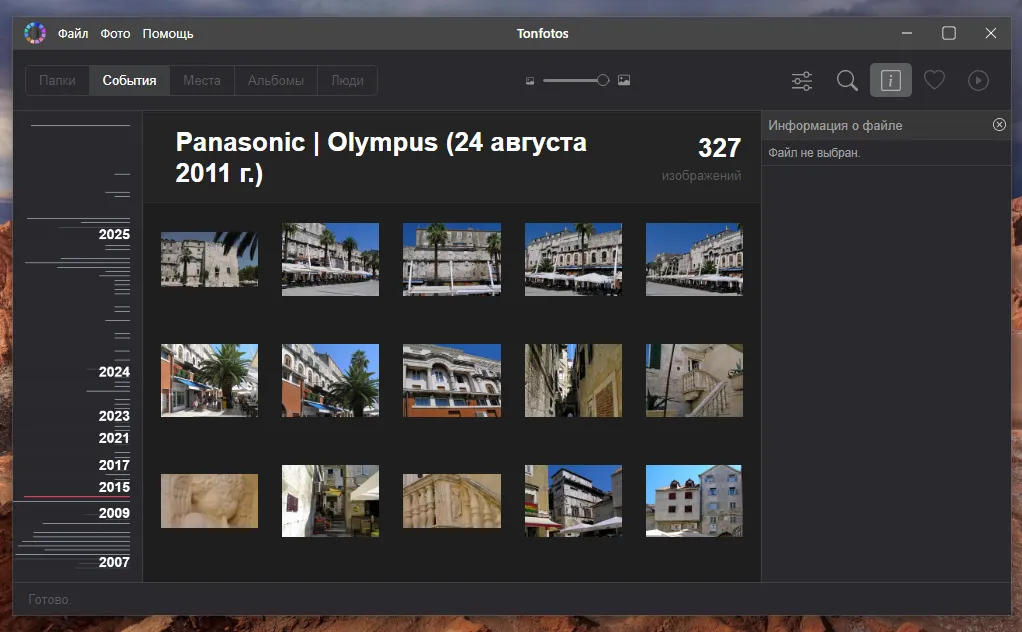

Если переключиться на вкладку «События», все добавленные в фотоархив снимки будут расположены в хронологическом порядке. Этот способ сортировки удобен, если вы хотите сделать слайд-шоу за определенный промежуток времени.
«Места» – раздел, в котором выполняется визуализация места, где был сделан снимок (при условии, что на телефоне или фотоаппарате в момент съемки включена функция геолокации). С помощью этой функции вы сможете быстро найти фотографии, например, снятые во время путешествия, просто увеличив нужный город или местность.

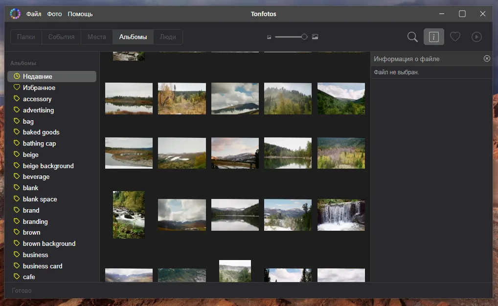

Вкладка «Альбомы» позволит быстро отсортировать фото по различным параметрам или содержанию. Например, можно создать альбом «Море» и скопировать в него все снимки, сделанные во время морских поездок. Таким образом у вас получится готовая база, которую можно использоваться при создании слайд-шоу.

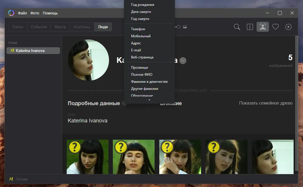

Отдельно стоит отметить функцию определения и распознавания лиц. Вам достаточно один раз указать имя человека, после чего все фотографии, на которых он запечатлен, будут собраны в карточке раздела «Люди». Кроме этого, вы можете указать дополнительные сведения о человеке, его связях с другими людьми в вашем фотоархиве.
В зависимости от цели создания слайд-шоу вы можете воспользоваться одним или всеми вариантами сортировки и каталогизации фотографий Tonfotos.

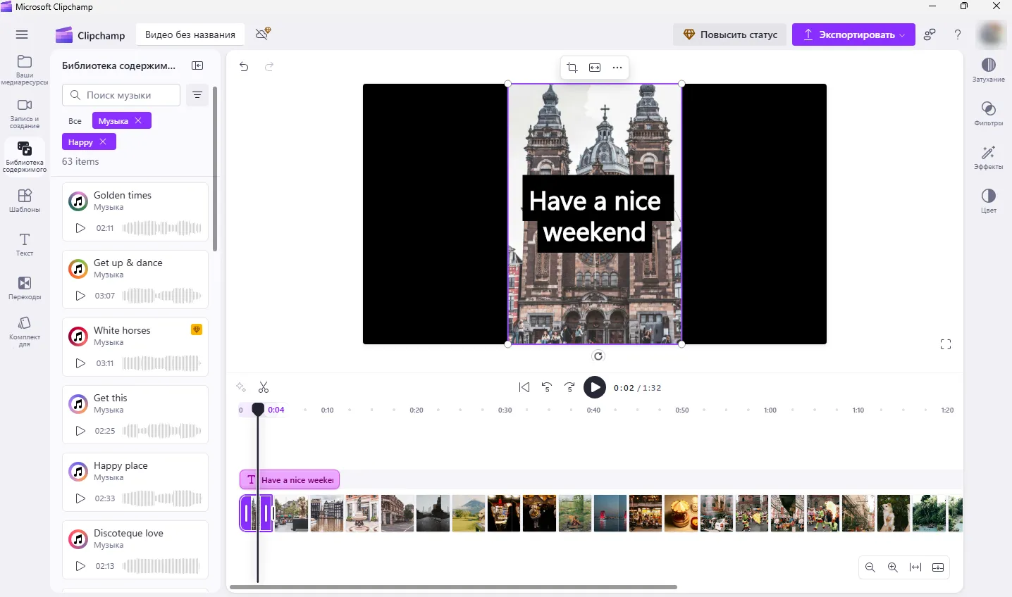

Microsoft Clipchamp
Microsoft Clipchamp – интегрированная в Windows 11 программа для видеомонтажа, которая доступна всем пользователям этой операционной системы.
Приложение предлагает различные инструменты, позволяющие сделать слайд-шоу практически любой сложности. Здесь можно добавлять переходы между снимками, музыкальное сопровождение или текстовые описания. Все функции бесплатны, но для расширения количества доступных эффектов необходимо иметь соответствующую подписку Microsoft.
Несмотря на то, что Clipchamp запускается с меню «Пуск», это не автономная программа, а только оболочка для запуска веб-интерфейса. Поэтому для ее использования требуется обязательное подключение к интернету, а сам процесс обработки фотографий осуществляется на стороне серверов Microsoft.
Преимущества Microsoft Clipchamp
- Понятные настройки, с которыми легко разобраться даже при отсутствии опыта работы с программами для видеомонтажа.
- Является предустановленной программой Windows 11, не требует дополнительной установки. Доступны бесплатные шаблоны, стоковые видео и аудио, анимации.
- Есть возможность наложения фильтров, чтобы все фото были в одном стиле. Создает минимальную нагрузку на компьютер.
Недостатки Microsoft Clipchamp
- Чтобы воспользоваться приложением, необходимо войти в аккаунт Microsoft и иметь подключение к интернету.
- Многие эффекты, музыка становятся доступными только при оформлении подписки.
- В бесплатной версии Microsoft Clipchamp отсутствует функция сохранения проекта. При этом процесс сохранения осуществляется только в облако.

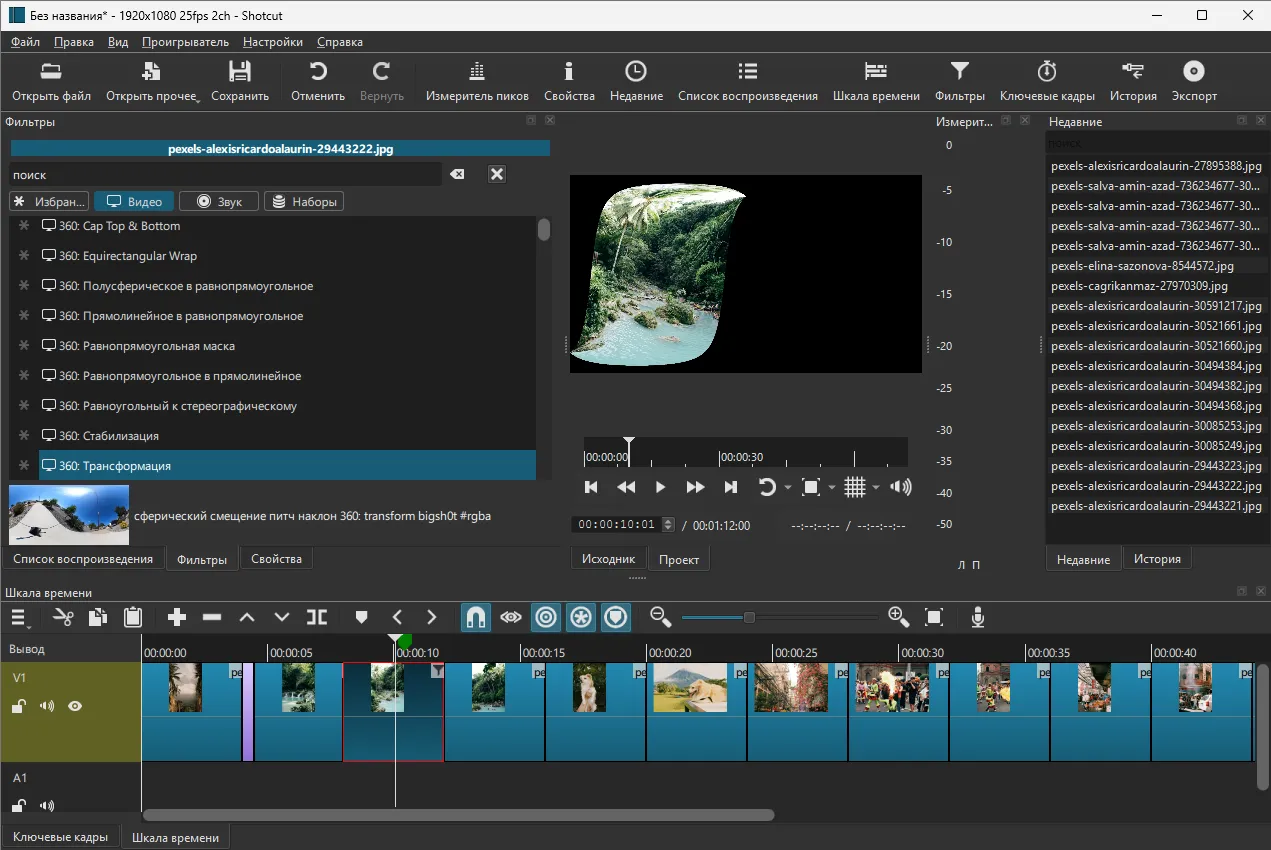

Shotcut
Shotcut – бесплатное решение для работы с видеоматериалами с открытым кодом, которое позволяет сделать слайд-шоу на профессиональном уровне. В приложении есть возможность не только добавлять эффекты, разнообразные переходы, но и редактировать изображения с помощью слоев-маски. Доступны различные фильтры для цветокоррекции, изменения яркости, резкости.
По сравнению с такими профессиональными решениями, как Davinci Resolve, интерфейс Shotcut существенно проще, но требует изучения. Особенно, когда нужно сделать слайд-шоу со сложным визуальным сопровождением.

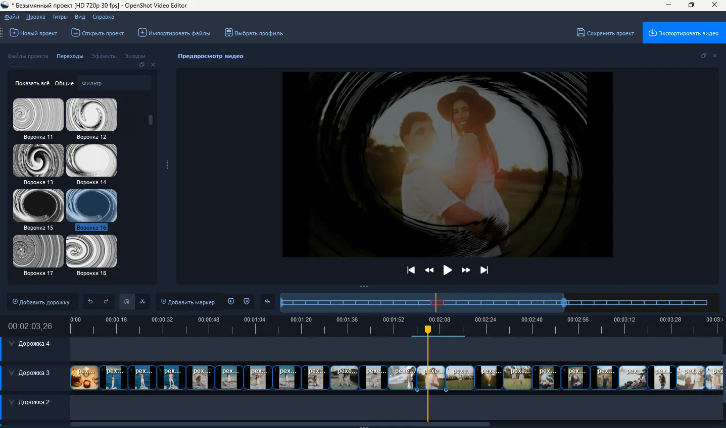

OpenShot Video Editor
Видеоредактор OpenShot Video Editor основан на тех же технологиях, что и Shotcut, однако он более прост в использовании и имеет дружелюбный для новичков интерфейс. Здесь нет сложных настроек, а есть все необходимое, чтобы сделать красочное слайд-шоу на профессиональном уровне.
Отдельно стоит отметить наличие в OpenShot Video Editor большой коллекции переходов и различных эффектов, которые позволят сделать вашу фотопрезентацию более динамичной и красочной. Чтобы добавить требуемую визуализацию, достаточно просто перетащить ее мышкой в нужный кадр.
Простота использования, отсутствие платы и функциональность делают OpenShot Video Editor лучшим бесплатным приложением, которое позволит сделать качественное слайд-шоу, независимо от вашего уровня подготовки.

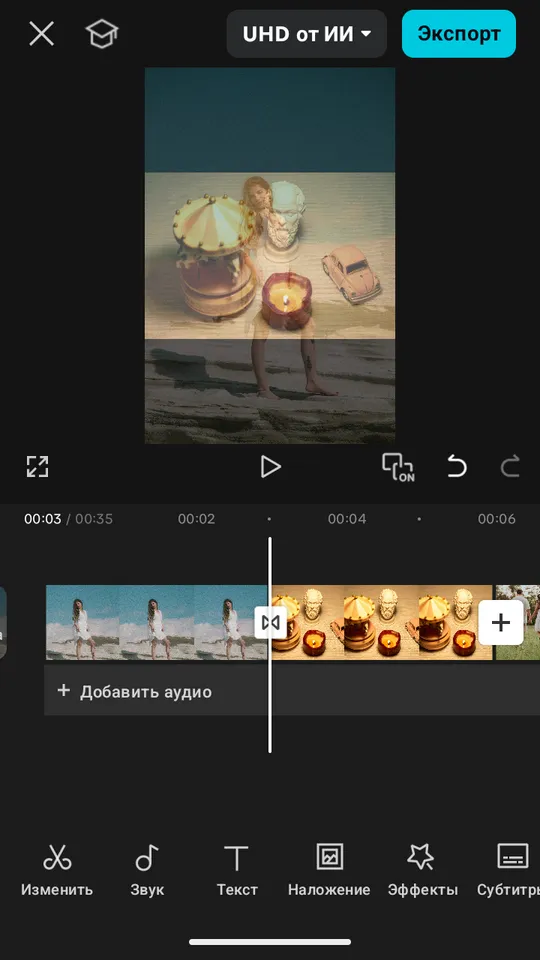

CapCut
CapCut – приложение для монтажа видео, которое имеет более 1 млрд. установок на Google Play и принадлежит материнской компании TikTok. За счет глубокой интеграции с ИИ, с помощью этой программы можно сделать слайд-шоу любого масштаба.
Здесь доступны десятки вариантов переходов, анимации, присутствует возможность добавления музыкального сопровождения, текста. Правда, многие из этих эффектов и шрифтов доступны только при покупке платной подписки, но даже базового набора достаточно, чтобы сделать качественное слайд-шоу.

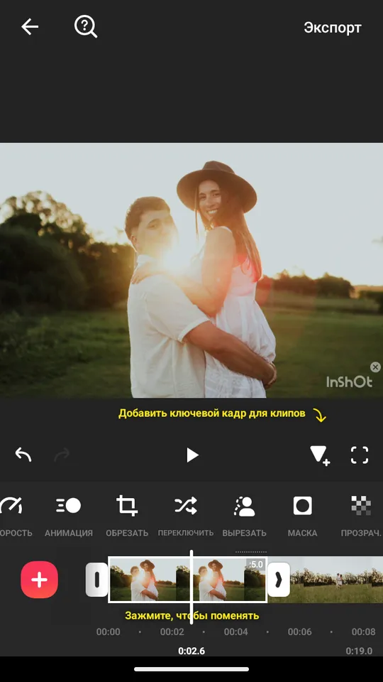

InShot
По сравнению с CapCut, InShot является менее популярным видеоредактором (500 млн. установок на Google Play), и предлагает не столь разнообразный функционал, но в нем можно сделать слайд-шоу как для социальных сетей, так и для просмотра на большом экране.
Приложение предлагает пользователям различные варианты оформления слайдов, можно отредактировать фотографии, сделать их в определенном стиле или убрать ненужные детали. Присутствует интеграция ИИ, например, для автоматической генерации субтитров или в обработке снимков. При этом интерфейс и настройка функций не вызывает трудностей

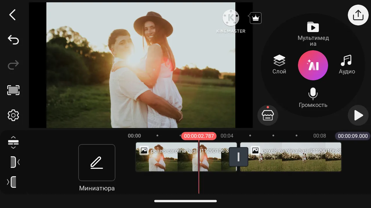

KineMaster
KineMaster – мобильный видеоредактор с возможностями полноценного десктоп приложения. Даже интерфейс программы имеет схожее с полноценными редакторами исполнение.
Особенностью этого решения является не только возможность создания нескольких дорожек, но и слоев наложения. Это позволяет делать действительно интересные эффекты с перекрытием разных объектов.
Кроме этого, здесь присутствуют традиционные функции редактирования изображения, добавления фильтров, удаления фона и отдельных объектов.

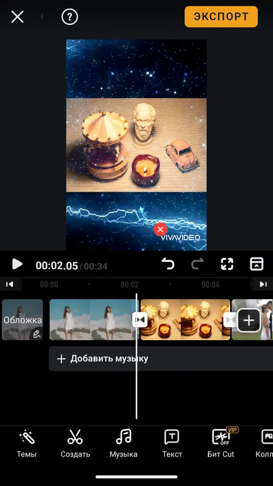

VivaVideo
Популярное приложение для видеомонтажа, ориентированное на создание коротких роликов, но его функционал отлично подходит, чтобы сделать привлекательное слайд-шоу из фотографий. VivaVideo сочетает в себе классические инструменты редактирования и современные возможности ИИ, что делает его привлекательным для новичков и более опытных пользователей.
Интерфейс приложения яркий и понятный. Пользователю доступны десятки эффектов, фильтров, переходов, шаблонов и инструментов редактирования. На главном экране можно быстро выбрать, что именно вы хотите сделать – слайд-шоу, музыкальный клип, блог-видео или что-то другое.
Есть возможность вручную настроить каждый слайд: применить фильтр, обрезать, добавить текст, стикеры или голосовое сопровождение.

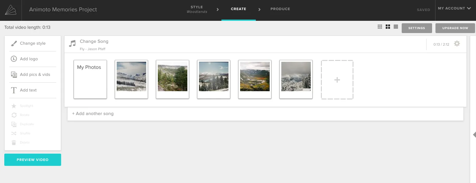

Animoto
Animoto – простое решение, которое позволит сделать слайд-шоу всего за несколько кликов. Здесь вам не нужно ничего монтировать, подбирать эффекты, музыкальное сопровождение. В Animoto необходимо просто выбрать понравившийся шаблон и добавить в него свои фотографии.
Сервис автоматически обработает снимки под требуемый формат, добавит фильтры. Вам остается только выгрузить готовый результат.

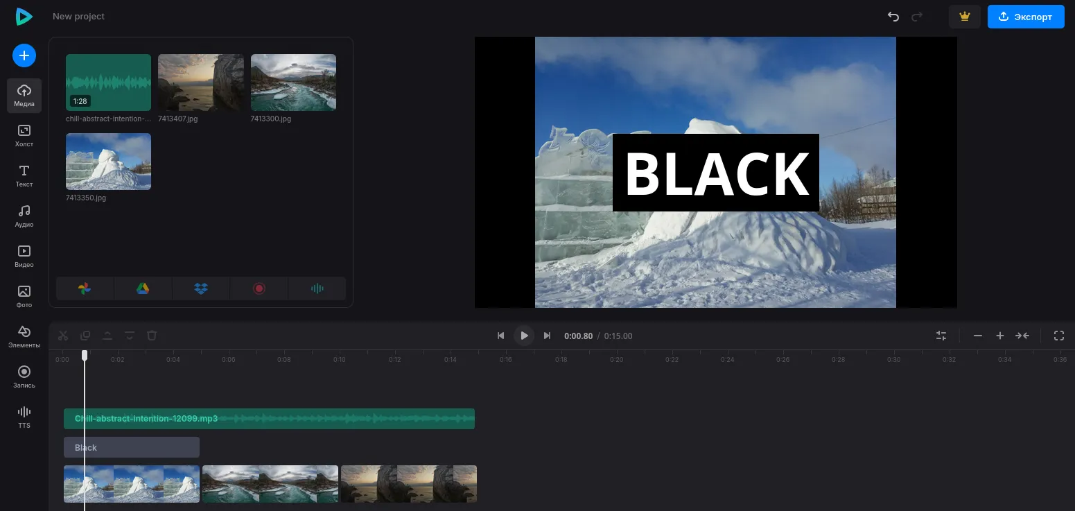

Clideo
Clideo – онлайн видеоредактор, в котором сможете быстро сделать простое слайд-шоу всего за несколько минут. Отсутствие возможности добавления эффектов и переходов делает интерфейс максимально простым для людей, которые ранее никогда не сталкивались с необходимостью монтажа.
Представленный сервис может быть хорошим вариантом, когда требуется строгое слайд-шоу, где основной акцент сделан на фото.
Преимущества Clideo
- Интерфейс прост и позволяет быстро освоить сервис даже новичкам.
- Сервис поддерживает более 20 форматов файлов, включая JPEG, PNG, MP4, AVI, MP3 и другие, что обеспечивает гибкость при работе с различными медиафайлами.
- Clideo позволяет загружать и сохранять файлы напрямую из Google Drive и Dropbox, упрощая доступ к медиафайлам.
Недостатки Clideo
- В бесплатной версии на готовом видео присутствует водяной знак, а проекты хранятся в личном кабинете только две недели.
- Не предоставляет возможности добавления анимации, фильтров или эффектов перехода между слайдами, что не позволяет создавать креативные слайд-шоу.
- Готовый проект можно сохранить только в низком разрешении 720р или в качестве GIF.

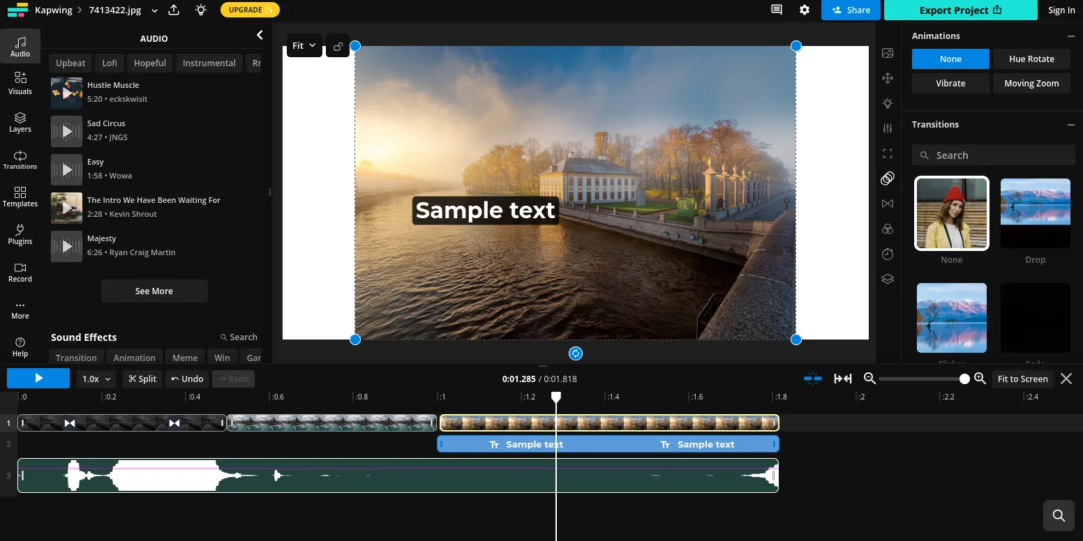

Kapwing Slideshow Maker
Kapwing Slideshow Maker – онлайн редактор фотослайдов, функциональности которого могут позавидовать даже платные решения для компьютера. С помощью единого интерфейса вы сможете: добавить фильтры, выполнить цветокоррекцию отдельного фото, удалить фон, наложить музыку или автоматически сгенерированные на основе аудиозаписи субтитры. Кроме этого, Kapwing Slideshow Maker предлагает огромную коллекцию стокового мультимедийного материала.
Несмотря на большое количество функций, за счет продуманного расположение всех настроек интерфейс хоть и требует некоторого изучения, но в нем гораздо проще разобраться, чем в специализированных программах для компьютера.
Kapwing Slideshow Maker – оптимальное решение, когда необходимо сделать слайд-шоу профессионального уровня, но нет времени на изучение сложных приложений. При этом не нужно ничего устанавливать: сервис работает в окне браузера, а все действия автоматически сохраняются.

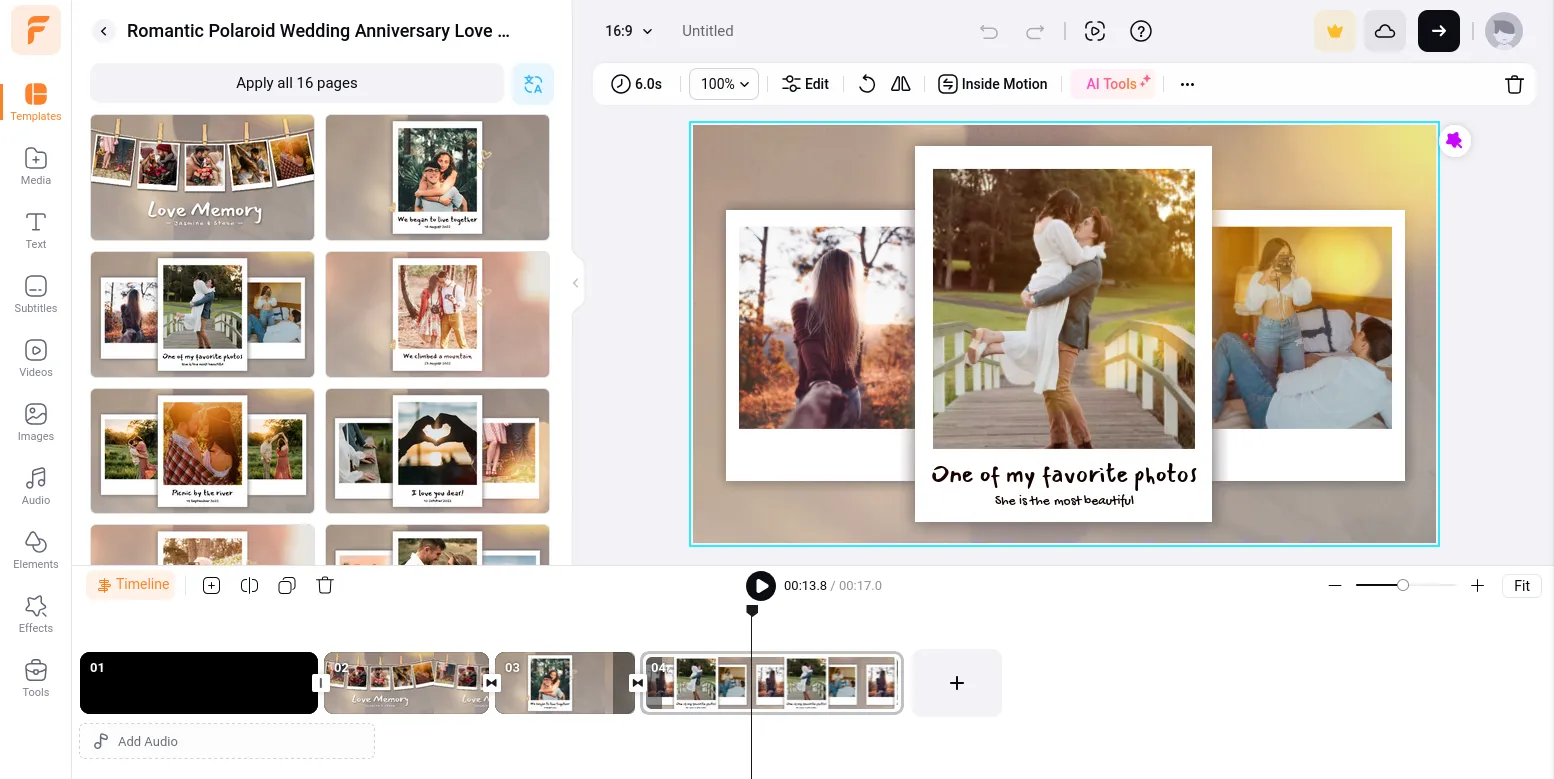

Flexclip
FlexClip – это онлайн-сервис для создания и редактирования видео. Он работает прямо в браузере и подходит как для новичков, так и для тех, кто хочет быстро сделать слайд-шоу для соцсетей, презентаций, рекламы или личного использования. Для этого на сервисе есть все базовые настройки и функции. Если не хочется вручную добавлять переходы и прочие визуальные эффекты, можно воспользоваться готовым шаблоном.
Интерфейс FlexClip максимально упрощен, что позволяет каждому даже без наличия базовых знаний монтажа сделать привлекательное слайд-шоу.
При выборе шаблонного слайд-шоу сервис автоматически адаптирует медиафайлы под выбранный формат и помогает оформить проект с минимальными усилиями.
